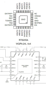

所以,只要把PR3301断开再测,就知道是芯片本身无输出还是后级短路了,于是PR3301拆掉,通电测得3D3V_AUX_S5完美出来了3.3V电压。待机电流也恢复正常了,这就说明后级短路了,那后级这个+3.3V_RTC_LDO电压去的地方不多,先把PR3301装回去,将+3.3V_RTC_LDO后面的电路一个个断开测量,最后发现:断开EC后,+3.3V_RTC_LDO电压恢复正常,此时以为EC挂了,这个EC的型号是WPCE773LA0DG,直接将EC取下,找了个新的EC装上,插上电源通电!还是老样子,待机电流又变成了0.082,测+3.3V_RTC_LDO为0V!用手摸过待机芯片,发现它有点温度,莫非真与它自身有关系?干脆换了再说,找了半天没找到TPS51125,芯片已经没有库存了?RT8205A有这货,大家肯定会问,这RT8205A能代换TPS51125吗?我也不知道,用下面的图片说话吧:

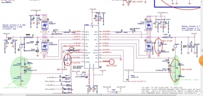

RT8205和TPS51125从上面两个图的引脚定义来看,只有第18脚不一样之外,其它脚位完全相同,我先不去理会这个18脚,装上之后“山人自有妙计”,迅速把51125取下,装上8205A,插上可调电源,奇迹出现了,待机电流恢复到了0.022A,激动的拿起万用表笔测了一下PL3301、PL3302,3V 5V待机电压全出来了,按开关触发后,电流跑到0.286左右不动了,此时测得除无VCORE电压外,其它电压全部正常,这个问题是预料中的事,因为RT8205A的第18脚是NC(不采用),而TPS51125的第18脚是VCLK,那这个VCLK脚是用来作什么用的呢,继续看下面的图就知道了:

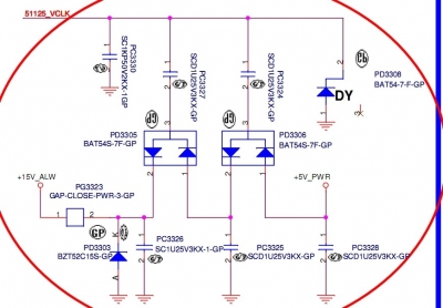

上面图纸中可以看到,51125的第18脚外部名称是51125_VCLK,那这个51125_VCLK的作用就是输出5V左右的类似于方波形式,再通过PC3324和PC3327来配合PD3305、PD3306将+5V_PWR自举升压为+15V_ALW电压的。这个电压实际测量是没有15V电压的,最多12V,但是我换上去的RT8205A的18脚不具备这个升压功能怎么办呢?我们来分析一下:在这个图纸中,+15V_ALW电压是在待机的时候就产生的,它不受时序控制,那我是不是可以人为创造出一个+15V_ALW电压来呢?这是完全可以的,

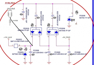

方法很简单:
1、 把PD3305取掉
2、 利用电阻分压,找到三个100K的电阻从公共点分一个电压到PD3305第2脚焊盘上即可。
三个100K电阻分压方法如下:

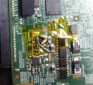

将上面两个100K电阻并联成50K与下面1个100K电阻分压成大约12.6V左右的电压,刚好满足条件,按上图方法连接即可,下来一张连接好的实物图

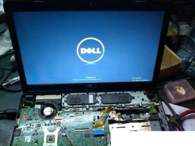

连接好后开机,顺利亮机了。
