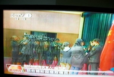

显示器是长城18.5的宽屏LCD显示器,客户拿到电脑城去别人说没有维修价值了,于是我就回收了过来。就算修不好,里边的电源板驱动板也还有利用价值的,收来的故障是这样

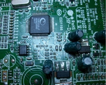

打开一看驱动板超级芯片有的脚腐蚀了,于是用洗板水清洗干净再用风枪加焊了一遍,

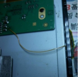

装上开机故障依旧,于是换了块通用驱动板,结果依然是花屏,我想这屏肯定没救了,最后是屏的VGH到左侧屏IC之间开路引起的。 把屏的铁框框取下来,就可以看到平的一侧有三块薄膜IC(不知你的是不是HT185WX1的屏),最上面那个IC的上边第五个点(从上往下数)。用刮刀轻轻刮开绝缘层,焊根线到屏的VGH端(IC上要点焊)。

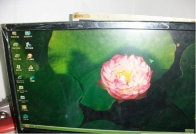

然后装上开机,居然OK了,
