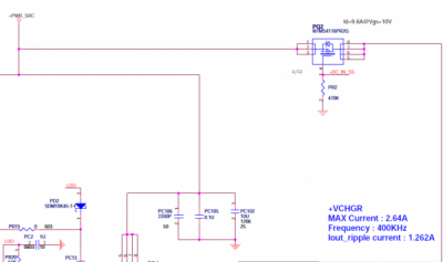

此机是同行送来的机器说是别人修过电流直上1.2A不跑码掉电,到他手上查看时被静电把板子弄成大短果断送到我店来修。拆开主板,经查PQ17后对地短路,查+PWR_SRC 信号短路开始烧机,PQ2 PQ3 PQ4处微热,摘PQ2不短。

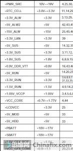

更换PQ2后触发电流0- 1.2电流马上掉电,开始查各组供

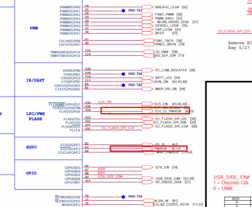

漫长的供电之旅结束电压均正常,HWPG有。转而直接量PLTRST#也有高电平,回头再量EC PWROK ICH_CL_PWROK 及CPU供电PG信号也正常,时钟14波形妥妥的,外部33欧电阻有时钟输出)

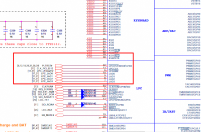

打LPC_LAD0-3 阻值正常 电压3.2V正常,示波器测量LAD0-3只有高电平无波形,
更换南桥后电流0-0.9-1.2-1亮机
