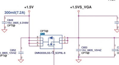

拆开主板到发现独显供电没有产生,导致无法使用独显
独显供电由u49转换而来,测量发现控制极电压正常 ,更换U49后独显供电正常产生   故障解决。
