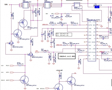

一台联想V450的机子,客户反映用着用着突然关机,适配器也烧坏了,接上可调电源待机电流0.048,不正常,拆出主板,接上可调电源测量3  5 V,没出,然后再测量PQ38的5678脚,发现问题,电压只有6.1V。
PQ38的5678脚仍然是6.1V,测量PQ38的4脚,电压19V,不正常,这是个P沟道的MOS管,要低电平导通,若要为低电平,PQ15要截止,PQ11要导通,于是测量PQ11的G极,电压只有0.3V,难道PQ15导通了?

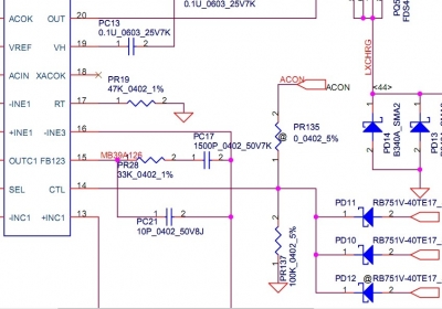

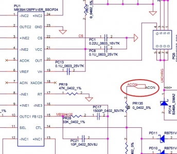

测量PQ15的B极,为低电平,正常,再测量PR132的1脚,有3V,2脚只有0.3V,难道被ACON拉低了?追查ACON所到之处
此处没用

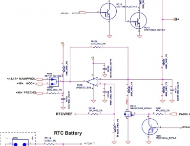

测量PU8的5脚为1.3V,6脚为3V,比较器输出低电平,难道是这里的问题?于是把PD15拆掉,结果还是一样
在此处又发现一问题,PU8的5脚应该为9V左右,7脚输出高电平,就算此时B+为6.1V,5脚也应该是3V左右,而不应该是1.3V,于是测量PR157和PR158阻值正常,不会是PC111漏电吧,拆掉电容,情况依旧,难道是PQ10的问题吗?就在板子边上,好拆,一烙铁下去,把它干掉了,上电,电流变化了,心中暗喜,电流变成0.43A了,测量3  5V,都正常,应该有短路,过了一会用手到处摸哪里发烫,果然被烫了一下,一看,居然是PQ5
