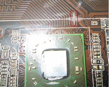

拿掉后,仔细一下,有发现。发现北桥与CPU之间有两根数据数上面有腐蚀,用刀刮开,发现有断线。。
清理干净,接线,做绝缘。。触发上电,跑码,显示了。。
