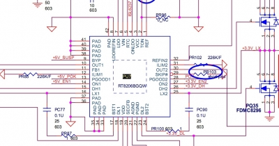

DELL N4010的机器,插电机器待机0.20A,明显过流迅速拆机没有发现进水的地方,打了一下主板上的电感和公共点的对地阻值一切正常,再次插电摸主板待机芯片烫手,二话没说换了再看,结果涛声依旧,看来只能查询待机芯片的工作条件了,应该是有某个电压被拉低了
1脚,4脚,6脚正常,测到LDO的时候发现只有3,9V,LDO附近的电容全部正常,有在图纸搜索了一下,看见这个5VLDO还供给RT8207芯片
直接拆了此芯片插电,不过流了3V顺利产生     更换此芯片后此机修复。
