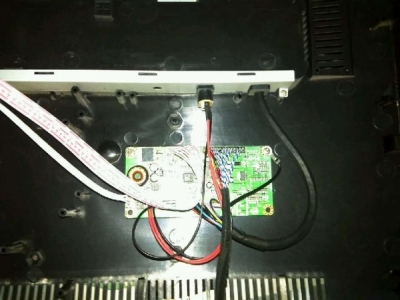

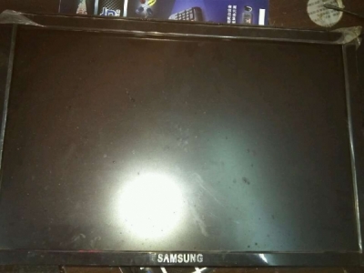

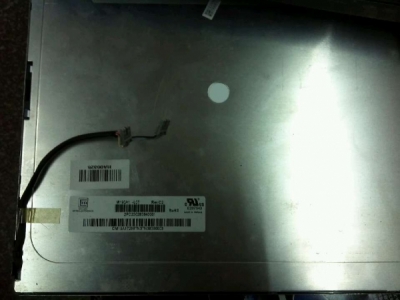

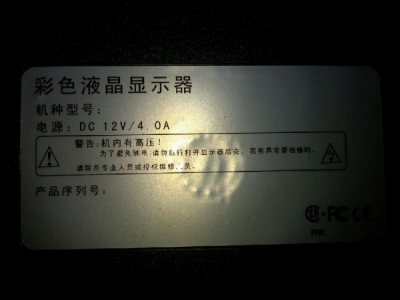

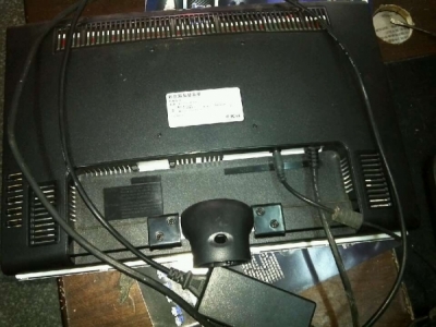

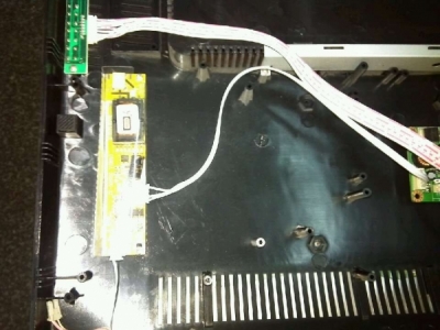

客户说刚买半年,淘宝买的,就拿这修了,开始电源灯亮,屏暗。我拆开一看。四灯的只接了双灯的高压条,把高压条上的灯管拔了插另外两条OK了   使用的还是通用驱动板  山寨线连接。
下面发图  方便不懂显示器的朋友辨别
